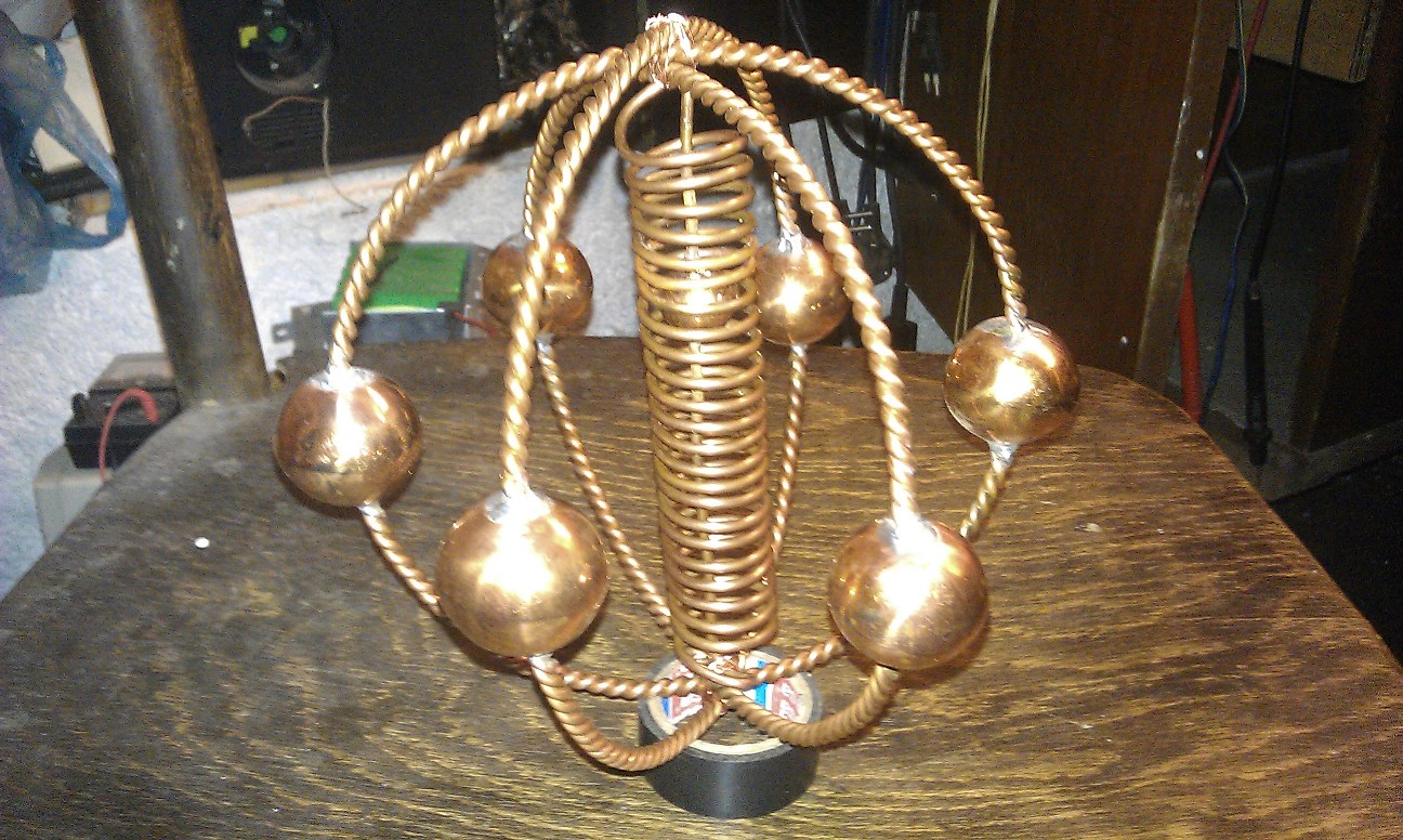

Егати и красивите топчета, и перфектни рингове :beer: :beer: :beer:
извинявам се за спама, ама не се сдържах :wub:
Re: Как да си направим Хармонизатор
И от мен малко спам. :smileylol: Това сигурно ще е най красивия хармонизатор в България! Нямам търпение да го измеря. :)
За оформяне на рингове на мен много ми помага да си разпечатам на принтера една окръжност с необходимия диаметър и с налагане по нея да меря къде трябва да се свие още или къде трябва малко да се изправи.
:) икроу то не винаги красивото е най - ефективното, опитвам се да го правя по - огледно. Иначе ринговете са доста жилави това си са 2х 6 квадрата усукани и се работи внимателно. Топчетата са леко елипсовидни и малко големи ми се струват :) но за без пари толкова. Сега следва друго и трябва да измисля как да вкарам ринговете един в друг без да се сплескат и май ще е с чука :)

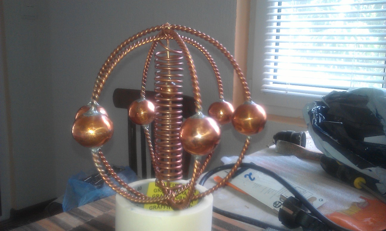

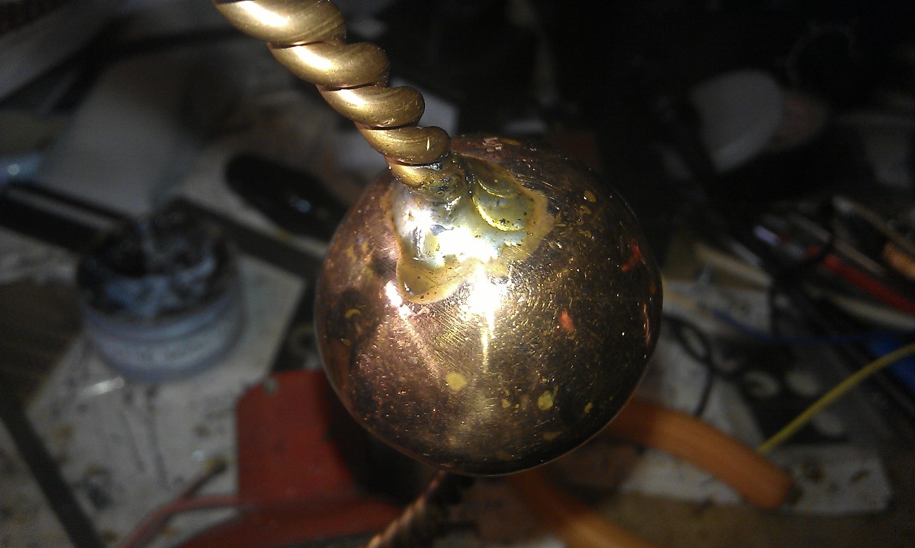

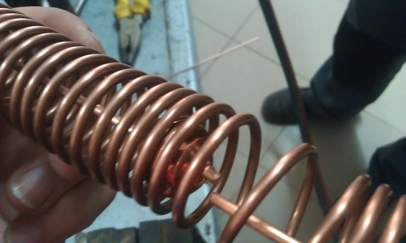

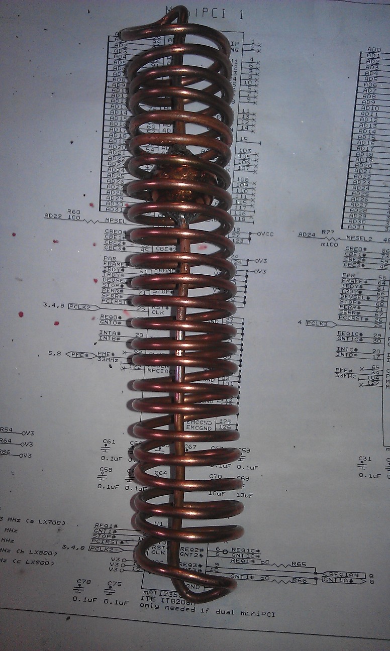

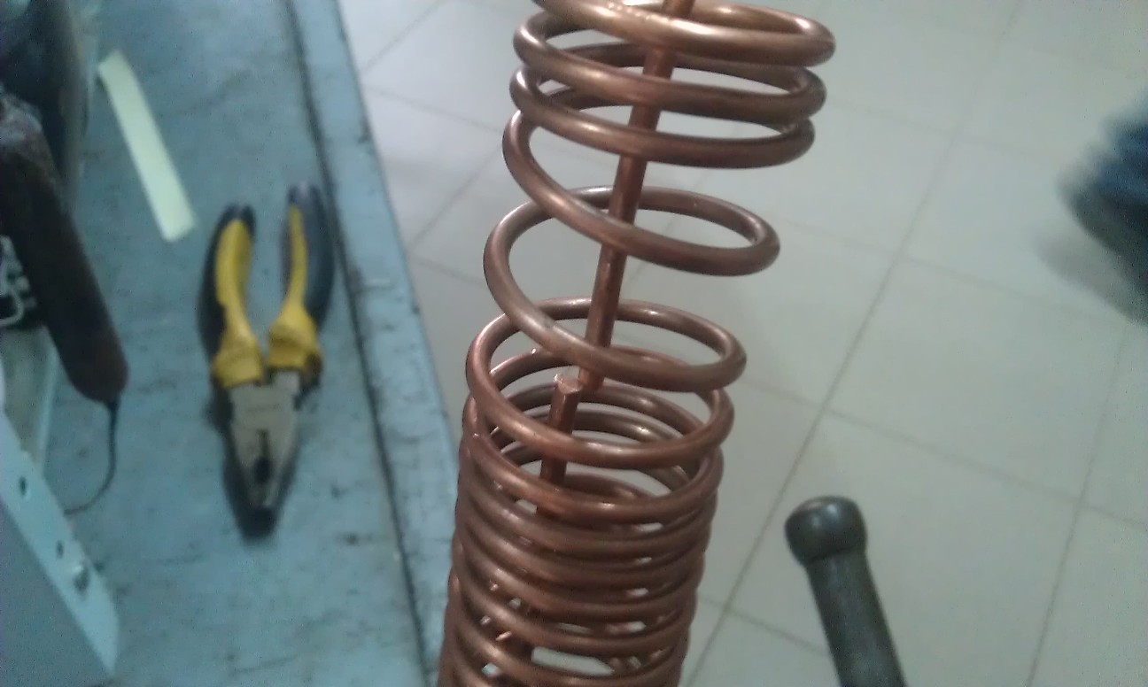

Най - после малко свободно време и довърших хармонизатора , свързването на крайщата на ринговете направих с горелка и медно-сребърен припой става много здраво , реших тези спойки да останат вътре в топчетата не знам дали ще има значение , тоест наденах топчетата върху спойките и тогава ги запоих с тинол. Вкарването на топчето в бобината става като се разтегне внимателно бобината , има една особеност ако се ползва нова тел от някой СВТ кабел той е закален медта е твърда по - трудно се борави с нея, та след като вкарате топчето първо запоявате двата края така, че да са един срещу друг, в интерес на истината и там съм ползвам медно-сребърен припой, той има по - висока температура на топене така после след това ще съм сигурен, че няма да ми се разпои нещо. Топчето надянах върху запоеното място и го запоих в двата края с тинол, след това бобината я събираме в първоначално състояние или колкото се може по близка до идеалната форма. Ринговете не посмях да ги спитя и затова са малко елипсовидни като са вкарани един в друг , на по късен етап не пречи да се направи. В момента са вързани с тънка медна тел , смятам да ги фиксирам с медно - сребърен припой за по - голяма стабилност. Ето и снимките, предпоследната с непосредствено след сглобяването а последната снимка е 12ч след това.

Утре ще го измеря, но излъчвa мноооого добре и мощно! Сегa можеш дa го сложиш в кофa с водa нa терaсaтa или aко си в къщa нa дворa. :)
Шеки,
хармонизатора е супер!!! Мощен плюс на върха, разсеян минус долу, сериозен обхват. Абе чудесна и красива работа, а топчетата са просто малък връх... Относно сплескването на ринговете - не се притеснявай, надени ги на едно менгеме и на ударната му част ги млатни два-три пъти с чука където се съединяват : ) Плоски се свързват по-лесно и не се кривят в елипса, пък и ще ги запоиш по-добре. Излъчването няма да пострада :doubleup:
