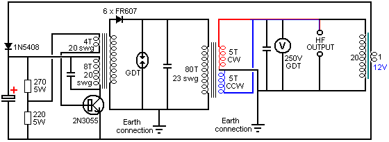

Аз не знам дали не може да се направи същата опитна установка, но с високо напрежение с ТХО и въздушен искров разрядник който да има функцията на ключ. Бобината ще е въздушна , а може и на сърцевина да е, но така обратния импулс ще бъде страшно висок. Ако през искрището минават 3-4 киловолта от обратното ЕДН сигурно ще се качи на над 10 киловолта. Т.е. вместо мосфета да има искрище и паралелно на високото да се сложи кондензатор като първичната верига на тесла трансформатор.
galaxy това което описваш е всъщност за другата тема но
принципно си прав.
Сега тук вече се води диалог и се обсъждат нещата.
Това е начина за постигане на резултати.
Ако някой се захване с това трябва внимава много защото
високото напрежение е опасно.

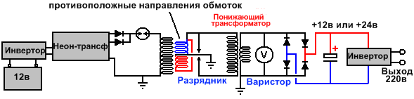

Правейки електрическата схема за MWO на Лаковски съм стигнал точно до веригата, която иска да тества galaxy. Навързах много на бързо нещата и тествах - резултатът е, че опуках един мултицет
(служебен). За веригата на Gogo1 имам частите, но това ще ме отдалечи от основната ми цел и за това ще спра с "експериментите" за сега.
В събота гледах един клип в канала на "Проект Заряд" в Youtube - там Бедини много ясно обясняваше как се получава електричество в един проводник. Всичко това на мен ми прилича на СИНХРОННОСТ
Само да се добави капацитет иначе няма да сейства като ключ искровия разрядник.

Да galaxy това което показах е принципна схема.
Ти си се ориентирал в правилната насока и си личи,че си
прочел какво и как го правят.

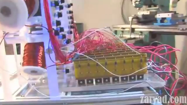

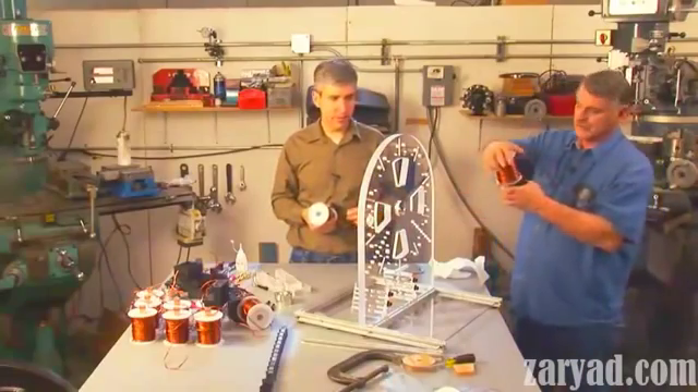

Жоре за 8 намотки, 800 навивки май сърцевина 17 е малка. При мене виж какъв странен импулс се получи на изхода.
Здравей skeleta !
Твоята бобина е с усукани проводници и затова е
с други габарити и стойности.
На моята габаритите са като тези на снимките и са
около седемстотин навивки.Ако бобините на тези снимки
са с усукани проводници значи са с много по малко навивки
и затова е монтирал десет бобини и по този начин получава
големи импулси на изхода.
Бедини използва други магнити.Аз не намерих такива.
В последствие видях,че той продава такива магнити,
но моя генератор си работи добре и с тези които съм
поставил.
На тези снимки се виждат и колко транзистори
работят за една бобина.

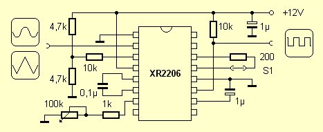

Преди няколко дни galaxy написа.
"Аз не знам дали не може да се направи същата опитна установка, но с високо напрежение с ТХО и въздушен искров разрядник който да има функцията на ключ. Бобината ще е въздушна , а може и на сърцевина да е, но така обратния импулс ще бъде страшно висок. Ако през искрището минават 3-4 киловолта от обратното ЕДН сигурно ще се качи на над 10 киловолта. Т.е. вместо мосфета да има искрище и паралелно на високото да се сложи кондензатор като първичната верига на тесла трансформатор."
Това не го пробвайте на бобината навита за Бедини генератора.
Тя не е за такива напрежения и може да има и злополуки.
Високоволтовите бобини са много различни от тази.
Той сигурно не е гледал тази лекция за резонанса.
https://www.youtube.com/watch?v=zilvqslU_Z0
Тук обясняват как да постигнеш резонанс без кондензатори.
Постига се с ползване на точната честота.
Смит обяснява също,че го е правил без кондензатори.
На схемата се поставя транзистора и генератор на импулси
за настройка на резонанса а постигнем ли това няма да мислим
за акумулатори....
Това е за другата тема,но понеже се подхвана и тук го коментирам
в тази.Според мен няма значение къде го пишем важно е какъв ще е
резултата.
