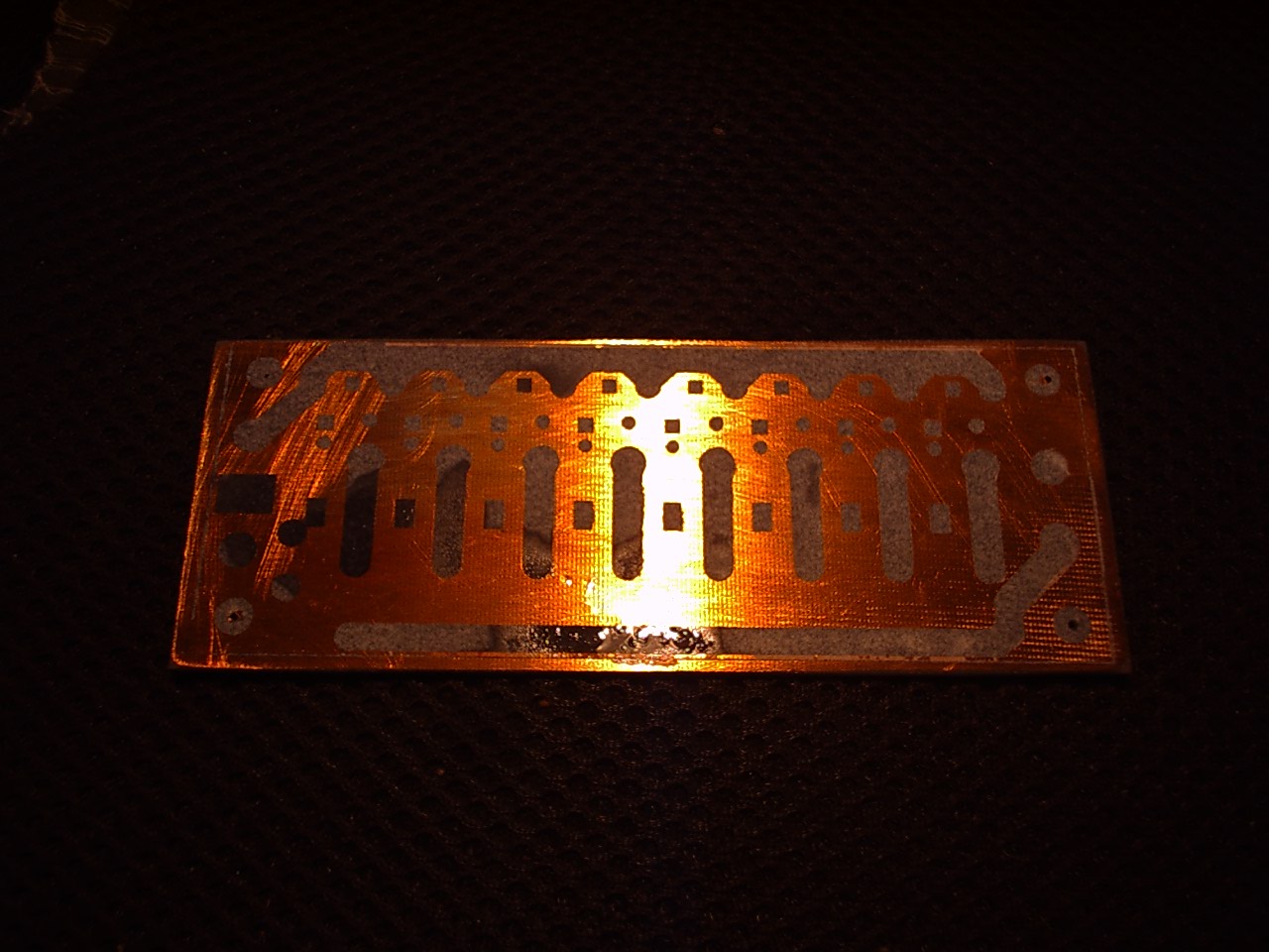

- DMC_0003.JPG (228.72 KiB) Прегледано 6035 пъти
ето как се получава по метода с лазерния принтер върху платката. Дойде ми идея с некво ножче да изчегъркам излишните работи по нея като чертички и резисторчета и после следва ецване с азотна киселинка.

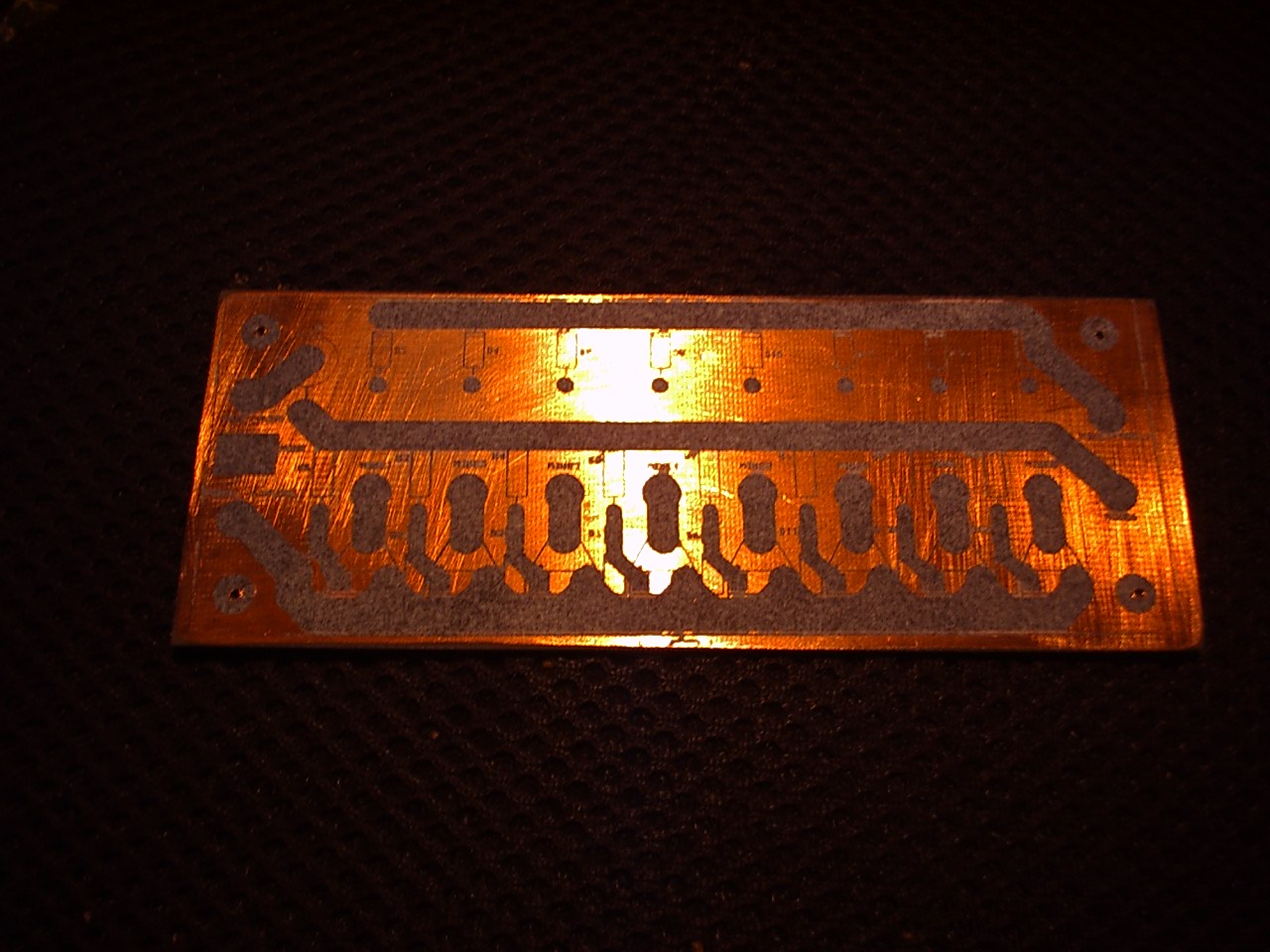

Намерих й цаката на платките не е проблем става много лесно и бързо с лазерен принтер както казах одеве а излишните пътечки ги изчегърках и всичко ми е ок и е готово за киселината. Днес си поръчах магнитите които си указал за най-добри според теб и утре ще са при мен.И транзистори си поръчвам в момента от aliexpress. Mje13005. За сега това е трябва и жица да осигуря.

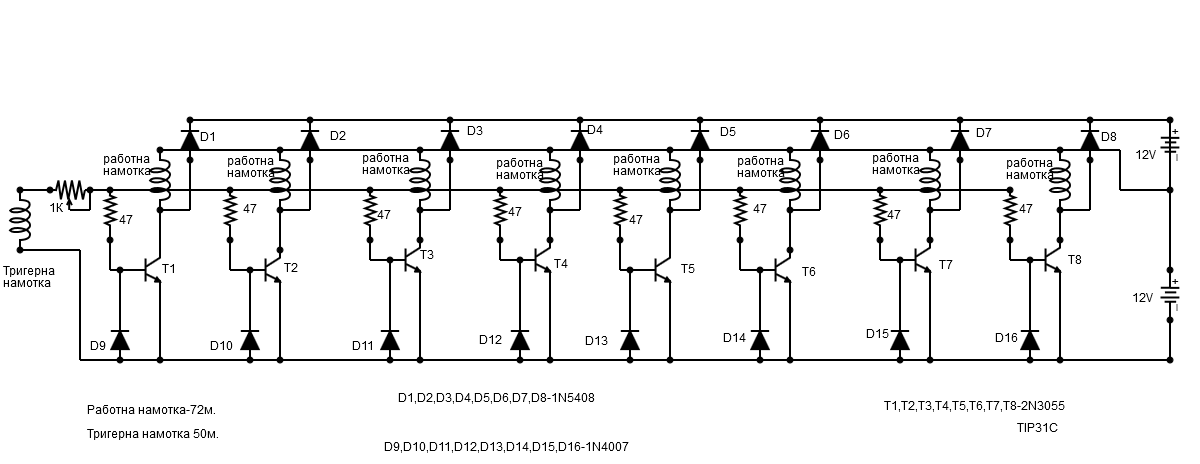

Погледни схемата.Там съм написал какви транзистори да използваш.TIP31C

- Схема на генератора..png (26.06 KiB) Прегледано 5970 пъти
